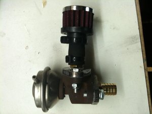

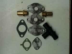

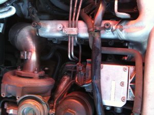

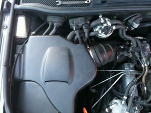

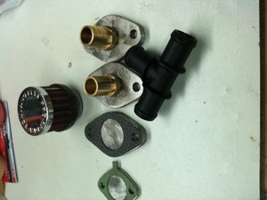

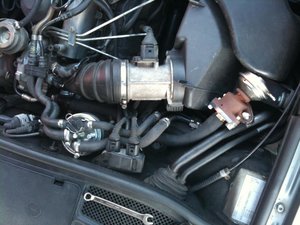

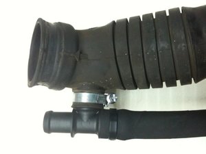

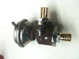

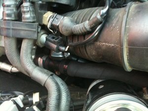

    ну вот и я, по изобретению quattrosens, убрал EGR полностью! заглушил отверстия, и перенес клапан EGR!

    Поздравляю, Молодeц, очень профессионально сделано и фотоотчет отличный!:thumbup:
    Как ощущение по езде? по потреблению?

    я думаю надо забор кислорода надо делать из штатного фильтра! попробывал на стоячей машине погазовать, всос при сбросе газа калосальный, слышно как воздух через фильтр нулевого сопротивления с шипением залетает в EGR! фильтр нулевик предется очень часто мыть и брызгать маслом, это не вариант! нет зашиты от попадания влаги! заменить клапан EGR врятли удастся! есть мысли как доработать, как время появится займусь!

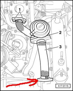

    Вчера попытался заглушить ЕГР установив металлическую прокладочку между трубкой 3 на рисунке и впускным коллектором - там где стрелочка. Больше ничего нигде не отключал и не менял. Только эта прокладочка.
    Завожу двигатель - работает на 600 об/мин, трясется весь. На педаль газа не реагирует вообще. Из глушака белый вонючий дым. На компьютере ошибок не показывает. Зашел в 4ую группу базовых - обороты поднялись до 1100, услышал свист под капотом. Газы с турбины через открытый клапан ЕГР начали сквозь щели между вакуумным клапаном и патрубками лезть наружу. Неужели там такой напор газов? Двигатель АКЕ 2001г. коробка автомат.

    Да давление до 1,5бар, с металической прокладкой надо ставить две бумажные с каждой стороны!

    проблемы от механической заглушки коли говориш что есть утечка воздуха!

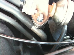

    Основная проблема в том, что сам клапан ЕГР конченный. У меня клапан был поменян (подвисший был в приоткрытом состоянии) и сейчас стоит в указанном месте простая алюминевая пластинка 1 мм - вопросов нет, ничего не свистит.

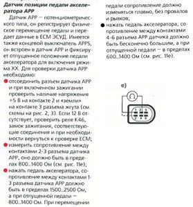

    А APP проверь ТАК:

    разобрался таки что-куда: был неисправен ДМРВ (расходмер). Почистил я его кисточкой с бензином... вот и показывал космически большой расход воздуха... соответственно и обороты двигателя маленькие были. Отсоединил клемму с ДМРВ - всё заработало, и газулька, и ЕГР не шипит. Пришлось брать спирт ).
    Теперь егр заглушен от впускного коллектора + отсоединен шланжик на вакуум и заткнут колышком. С логином 26261 зашел в 3-ю группу, там получилось установить 33668.
