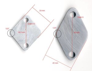

    я взял 1 мм нержавейки, и вырезал из нее, уплотнил двумя прокладками, прокладка-вырезанная прокладка-прокладка!

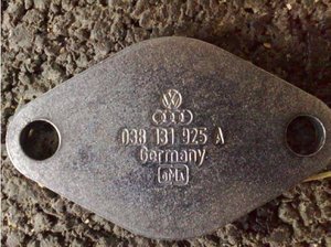

    Для маленьких (на колекторе) только ручками а вот для больших можно и на фирме 038 131 925A :bt:

    В чём сложности в размерах прокладок? Уж какой я не рукодельник! Но взял родную, обвел по оцинковке 0,6мм и вырезал да просверлил, на герметик посадил.

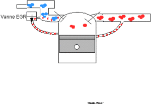

    Я вообще-то две прокладки ставил одну до ЕГР вторую после! Я так понимаю хрюкание от этого!:shock:

    Я, лично, если ставить, то считаю с двух сторон нужно ставить. Со стороны турбины глушим, а с другой вакуум лишний, наддув будет тратится. Так что из стороны среднего коллектора тоже глушим. Ну, енто мое чисто мнение

    Пришла мысль... Если мы глушим управляющий клапан ЕГР, то нахрена вообще прокладки-то ставить? клапан и так закрыт, он сам как прокладка? Или не? я чего-то упустил?

    На АКЕ глушим клапан ЕГР или заглушки на колектора + програмно глушим 100%!
    На BAU нельзя ошибка програмно только 90% мах вот поэтому клапан ЕГР нельзя глушить и заглушки с дырочкой (10% активности ЕГР при дырочках 6-9мм)!

    Ни чего не упустил. Я так думаю, что нужно быть уверенным о его плотном закрытии , ну и чтоб сажа там не скапливалась перед ним. А так под турбой заглушил и нормалёк. А то вдруг как они надавят(частицы сажи) и он (ЕГР) не выдержит и поднимется!:D
