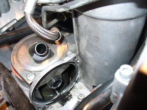

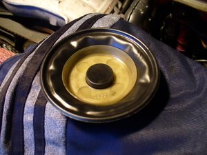

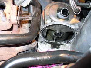

    Не снимая кронштейна масляного фильтра, открутил крышку с мембраной. Геморойно конечно откручивать, но можно. Сначала звездочкой сорвать, потом обыкновенной крестообразной отверткой. Мембрана у меня целая, аж расстроился
      120,3 КБ
      2.724
      107,4 КБ
      2.639
      104,2 КБ
      2.534
    1 человеку нравится это.

    Привет. Итог: разобрать и убедиться, что фильтр нового образца, все помыть и собрать обратно. Ну и мембрану поменять, если порвана. Все. По желанию заменить масляные редукционные клапана
