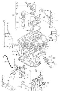

    Cпасибо!!! Просто тема чистка ВКГ плавно перетекла в EGR а я блин не могу разобратся вот сдесь

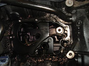

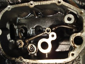

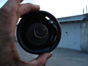

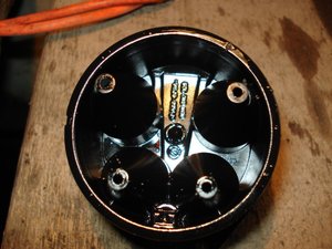

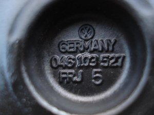

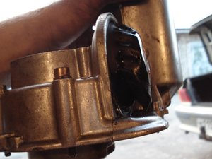

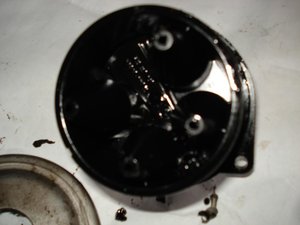

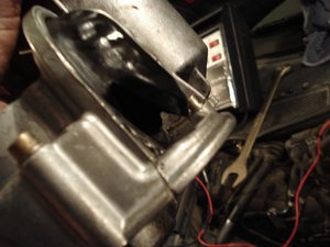

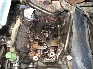

    ребята, а мембрана под номером 47 на что влияет? у меня она порвана, заказал новую. не могу понять функцию её...вот фото

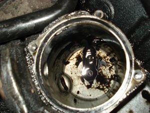

    и ещё, вот фото моего ЕГР..ни каких подозрений не возникает?

    Макс, скажи, ты редукционные клапаны заменил? дорого стоят? как понять что пора менять?

    До разбора ВКГ был расход масла, после замены такой же мембраны, расход уменьшился. В комплекте с мембраной идет резиновое кольцо, я так и не нашел куда его установить, поставил без него )))

    Валер, здорова. Да что-то я забыл даже сколько стоят, столько всего покупал, в голове все перемешалось. Не очень дорого, бюджетно, дольше ждал. Я старые промыл, показалось что люфтик имеется, плюнул, пошел заказал, раз уж вскрыл, заодно поменял. А что за мембрана? Это ты крышку сбоку на кронштейне масляного фильтра открутил? Блин, засада. А я почему-то не стал ее трогать, подсказал бы хоть кто. Тупая голова. Опять разбирать? Посмотрел сейчас схему работы маслоотделителя, получается, что при порванной мембране картерные газы безприпятственно будут поступать в маслоотделитель. Что это значит? А это, по-моему, хреново, даже очень хреново

    Привет Макс. Да крышку сбоку открутил, а там такая петрушка. мембрану заказал - стоит около 800руб ремкомплект. Может у меня из за неё масло так быстро уходило и белый дым валил по зиме.
