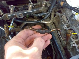

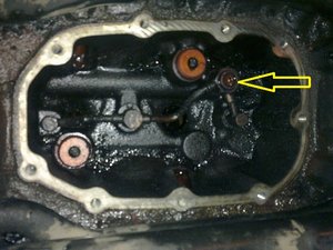

    трубка - это та единственная кочерга (маслопровод) который в лючке в развале голов. если вытащить её, на концах уплотнительные колечки. их под замену.

    А зачем его чистить маслопровод то? Сильно грязный был? Ну масло там черное, ну и что? Не в нагаре же, не в саже. Масло свеженькое зальешь, все само вымоется
  12. VasilbV
    VasilbV Директор БАНи
    13 май 2008
    14.210
    Вожак стаи
    я про уплотнительный кольца ваще писАл. а чистить заодно....ну твоё дело. можешь и не чистить
