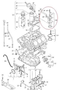

    А для AKE не подскажите как выглядит вся магистраль вентиляции КГ? по поиску вроде только бензинка, чистку вкг дизелей ненашел(

    Тада вот так) кроме это, (то что обведено), еще чтонить демонтировать на помывку надать? И номера прокладок неподскажите, а то как-то конструкция вся в сборе идет(

    На самом деле я вот тоже думал что в подъитог всей этой теме надо сделать полный список того что надо для прочистки, а то реально геморно по теме рыскать.
    Вот что я понял нужно, дополняйте и номера приделайте.
    1.Пилу по металу и монтировку
    2.Герметик(какой фирмы и название?)
    3. Прокладку под сапун
    4. паук в сборе с грибком
    5. Шуманит и вуайт спирит.
