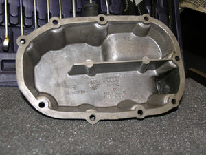

    Хотелось добавить! При вскрытии, у меня стояла прокладка нового вида. Сапун внутри у меня имеет перегородку. На фотке-картинке её нет. И смысл новой прокладки, как бы теряется.
  16. kosha-2000
    kosha-2000 Участник форума
    7 мар 2007
    157
    Audi Allroad 2,7T
    вот фотка моей крышки
      72,1 КБ
      297

    Во-во у меня такая же, модельный ряд у вас уже 03 года похоже
