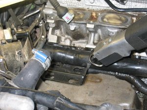

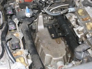

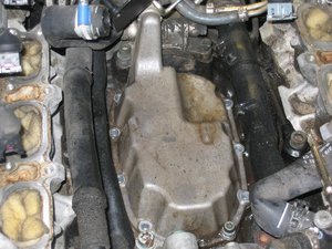

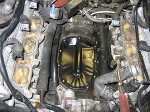

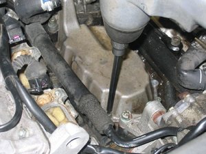

    снял коллектор в сборе вместе с топливной рампой, под ним сапун и помпа, боясь проломить трубку, к которой приделана площадко доппомпы, один конец отпилил, а второй загнул, вынул сапун, внутри все довольно чисто и опрятно, нагар был конечно, но не очень много, и самое удивительное это то, что маслоотражатель у меня стоял :umnik: выходит с 2003 на БЕЛ и БЕС они уже ставились на заводе.

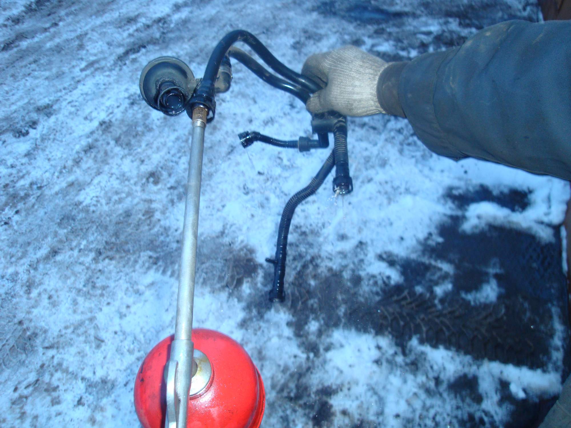

    главное гуано было в клапане ван-вей и в шланге к нему подходящем, который с треском развалился в моих руках - это был первый момент когда я предположил, что автор этого изделия не из ряда натуралов :)
    в общем клапан не работал толком сифонил, в обрат, после процедур :hospital: с карбклинером, шуманитом и окончательной (!) сушки он стал исправно работать, вколхозил кусок шланга.
    с помощью тех же средств и методов промыл всю остальную хрень начал ставить обратно, отломился под корень шланг оходящий на левую голову вот это был второй момент по поводу автора изделия и его ориентации, в последствии вкорячивая шланг от печки восьмерки я окончательно и бесповоротно решил, что автор этой хрени - ахтунг :nod:
    Запасайтесь, господа шлангами всяких размеров, кстати я так прикинул, что можно поменять нового паука не снимая впускного коллектора, главна с сапуна его выдрать, там появляется доступ после снятия блоков датчиков температуры...

    А теперь нада разобраться, как вся эта хрень работает, посмотрев на паук, примерно составил следующее представление о его работе, в режиме малых оборотов т.е. до включения турбин вся картерная гарь через распределитель и ван-вей клапан, засасывается в задроссельное пространство во впускном коллекторе, как тока начинают давить турбины и в задроссельном появляется избыток, ван-вей клапан закрывается давлением этого избытка (бустом) и начинается закачка гари в У-образную трубу через распределитель и грибок где в этот момент создается разряжение, непонятен момент, зачем соединена трубка отвода газа с правой головы и 75 клапан?

    при замене маслоотражающей пластины очень мешается кронштейн электропомпы,я поступаю следующем способом(это при условии,что трубки системы охлаждения нетекут)-кронштейн срезаю,потом при сборке аккуратно прихватываю сваркой.

    Кто нить паука целиком покупал? у меня нету шланга на 75 клапан как на фотках, заместо него стоит тройник сразу за соденением вентиляции левой бошки, мож тоже изменение как и маслоотражатель? :shock:
    http://www.audi-club.ru/forum/attachment.php?attachmentid=165985&d=1265050331
    вот у Miablo тоже тройничек и шланги на 75 тый нету как же определить какой номер...

    Да, так и есть. Грибок ведует тем, чтобы слишком сильного вакуума не было в картере на наддувном режиме. От времени он дубеет (мембрана становится пластмассовой), он забивается всяким шламом-в итоге на режимах наддува имеем чрезмерный вакуум в картере, и выброс масла в игрек-воздуховод, маф, и весь впускной пайпинг. Если травит ван-вей, ситуация становится ещё интереснее. Именно поэтому я всегда меняю паук в сборе на новый. Благо он стоит не чрезмерно дорого.
    N75-это просто атмосферная его часть выведена сюда.

    Не стоит эту трубку варить.. метал очень тонкий, можно прожечь очень легко! Достаточно просто надкусить кусачками (очень мягкий метал) элементарно рёбра жёскости и отогнуть её без последствий.

    вот походу разница как раз в европе трубка идет на 75й клапан смотри фотки в этой теме, а у нас похоже отвод как на фото от миябло...

    По номерам их только 2 вида на механику и автомат! Кстать после залезания в Вкг С моднявым маслоотражателем насколько меньше всё закоксовалось?

    кстати посмотрел фотки щас, дык у меня крышко сапуна другая, на моей перегородка по центру идет, чего нету на твоей :shock:
