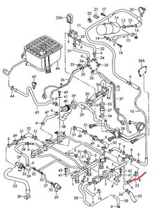

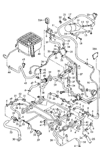

    упс, сорри, не ту схему вложи, вот нужная:

    Ну если на схеме нет никакого тройника, значить уже колхоз. А так как шланг в котором тройник идет на регулятор давления рампы, то дырка там нежелательна.

    Шланчик этот с пипеткой подводится к электромагнитному клапану системы вторичного воздуха, установленному на сзади площадке крепления датчиков EGT. По поводу тройника ты что-то путаешь, т.к. в отмеченный тобой на схеме короткий патрубок тройник воткнуть невозможно. Впрочем, когда снимешь впускной коллектор, чтобы добраться до сапуна вкг, сам всё увидишь.
    Ещё вариант, если это действительно колхоз, то к пипетке был скорее всего подключен стрелочный показометр наддува.

    Проверил, оказалось, что нет там никакого тройника, а торчащий шланг с пипеткой, это тот, который на схеме значиться под номером 25. Куда он идет?

    На заднем торце впускного коллектора стоит вертикальная пластина, на ней два датчика черный и коричневый. С обратной стороны пластины электромагнитный клапан. Вот к нему и подводится.
