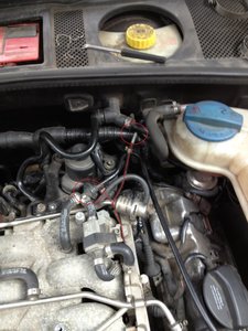

    Приветствую старожилы! Помогите пожалуйста разобраться в следующей проблеме:
    1) при чистке ВКГ обнаружился тонкий шлаг в тряпичной оплетке с тонкой пипеткой на конце, торчащий наружу. Я не смог найти его назначение, т.е. воткнуть на место. Подскажите пожалуйста откуда этот шланг?
    2) Клапан отмеченный на фотографии, знает ли кто ни будь как зовется и его парт номер. На своем посмотреть не могу по причине его раздробления (фотографии сделаны до момента утраты детали)
    3) в данной теме часто упоминается термин "опрессовка" после чистки ВКГ. Что значит "опрессовка"?
    Благодарю!

    На фотке клапан неправильный. Там должен стоять обратный клапан с 4 сосками. Его номер 078 611 933 B. И шланг вакуумный похоже на него одевается.
    Ну и на форуме не принято чистить ВКГ,а принято менять целиком. Процедура опрессовки есть в FAQ.

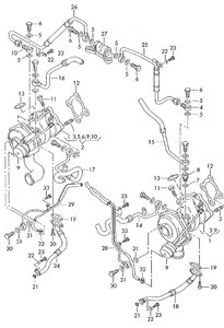

    кстати, спросил у гугла клапан с парт номером 078 611 933 B, вот результат:http://www.ecstuning.com/Search/078_611_933_B/ES3314/
    у меня такой клапан был, на фотографии в моем первом посте именно он, еще целый, просто там ракурс неудачный. Клапан именно такой с 4-мя пипетками, но шланг вакуумный там присутствует, и никакого отношения этот шланг к клапану не имеет. Глянь схему пожалуйста, я этот неизвестный торчащий шланг с пипеткой дорисовал красной линией, т.е. у меня в том месте тройник, от которого этот шланг наружу и торчит, при зажимании пальцем пипетки, палец прилипает, т.е. воздух засасывается, при закрытии пипетки изменений в работе двигателя не наблюдается, но эстетический вид напрягает, хотелось найти ему законное место, но сейчас предполагаю, что там была какая-то самопальная приблуда от прежнего хозяина. Может быть такое?
