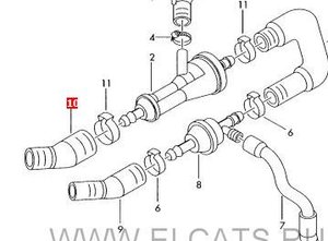

    Подскажите пожалуйста как проверить вот эти клапана №2 и №8 на схеме(остальное все почистил и поменял), влияют ли они на то что забивается система ВКГ в случае если они неправильно работают и можно ли два шланга №10 и №9 на любые другие армированные заменить(в existe 1800р стоят оба), а то внутри №10 уже резина отслоилась?

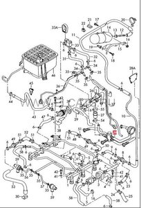

    а что это за клапана схему общую можно посмотреть и на ней отметить? я себе ставил огрызок кислородного шланга под рукой ничего другого небыло 23 номер на предыдущей схеме, два года полет нормальный :nod:

    общей схемы не нашел к сожаленю, от паука идет трубка к этой системе клапанов, это к тормозной системе относится. Главный вопрос как они должны работать? трубку которая отслоилась заказал все таки, у нее разный внутренний диаметр на концах.

    не вот эта лабуда тоже связана, по крайней мере у моей тачки 2000г, вот нашел все таки, на схеме она под номером 26, от паука через клапан и в эту систему, просто про нее не пишет никто в теме, читал вподе внимательно.

    Это же эжекционный насос. Странно, думал на роудах их уже не ставили, оказывается на самом первом выпуске были :shock:
