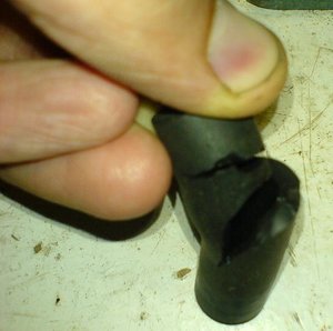

    Нижегородская обл.

    История. Роуд 02 АPB 3 года назад меняли грм и прокладки в некоем сервисе. По грм вопросов вроде нет, были по сопливым клапанным крышкам. Левая заливала турбину, правая чуть но тоже сопли пускала. Однозначно вкг, т.к. в списке работ при замене грм не числилось. Куплен был НОВЫЙ паук, прокладки под крышки и фазки рейнцовские, под сапун, колечки под форсы 12 штук, впускного коллектора ну и элпомпа давала антифризу убегать из системы. В общем всё было по плану, практически по Эльзе :) разобрали, почистили всё и вся от смеси "песка" и масла, прокладку под крышкой сапуна на новую, отверстие выдраено до блеска, паук новый (на старом как оказалось при прошлой смене в сервисе отломали трубу на правую клкр и поставили через трубку/изоленту)... в общем все чистенько, собрали...
    прошла неделя... всё бы хорошо и антифриз перестал уходить, да вот беда... из под клапанных крышек как бежало так и продолжает бежать. Даже сильнее стало. Ладно, вскрыли крышки снова. Промазали герметиком (уже другим) не только те места что в эльзе прописаны, но и полностью периметр головок под прокладкой и прокладку сверху (по настоянию владельца). При разборке обнаружилось что резиновый отвод паука ВКГ на правой голове к клапану 75 просто разломлен на пополам практически DSC04046.JPG как такое может произойти за неделю с новым оригинальным (вроде бы :shock:) пауком? И чем могло грозить катание с дыркой в этом месте? Заменили этот отвод новым шлангом. Поставили... прошло 3 дня... как текло так и течет снизу этих крышек :icon_suicide:
    Вопрос:
    то ли лыжи не едут, то ли я ....... есть 2 претендента на выброс - прокладки рейнц конкретно китай (хотя внешне ничем не отличаются от моих рейнцов что второй год и не бегут даже с родным чищеным пауком) и сам паук качества китайской новогодней ёлки, о чем свидетельствует шланг не проходившей и пары недель (просто толстая резина ничем не армирована внутри и такое ощущение что не маслостойкая, на растягивание реагирует сразу разрывом), может клапана там не рабочие вообще и малый что в отводе на коллектор пропускает буст в вкг и от этого давит масло?

    Ну всё когда-то впервые. Обратил внимание что на концах трубок заводского паука кольцо овальное при нажатии легко отщёлкивает трубки, на этом, кроме отвода на впускной коллектор с клапаном, все трубки с круглым кольцом без мест для нажима и снять можно только при помощи тонкой отвертки и ещё какой-то матери.
    А от чего винтом могли крышки пойти обе сразу? Из под фазокрутилок не бежит и дымом выхлоп не исходит.
    Бежит практически вся нижняя кромка крышек с обоих сторон.
