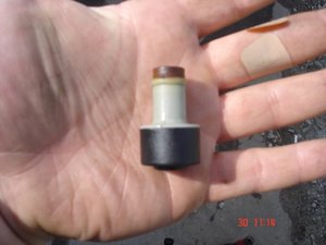

    Я при переборке мотора ничего нового не покупал почти (касаемо ВКГ), только купил прокладку нового образца под отсос картерных с блока в развале. Далее к ней приварил металлическую пластину вертикально, отрезал по рельефу крышки алюминиевой и при сборке обработал соединение пластины с крышкой герметиком серым перматекс, он лучше держит и не отваливается внутри мотора. Т.е. по сути симитировал алюминивую крышку нового образца с перегородкой! Получилось ни чем не хуже.
    Далее сама система из трубок, тройника и грибка (продается всборе, стоит дорого для некоторых людей)! Вещь не разборная якобы, но все разбирается. Задубевшие шланги пластиковые чуть греем зажигалкой и они все снимаются без особых усилий, потом так же немного греем и они ставятся без проблем при остывании принимают старую форму и не слетают и не пропускают воздух. Далее все прочищаем отверткой и начисто промывкой карбюратора хай-гир все вымываем и продуваем воздухом. В тройнике так же все прочищаем ( у меня он был забит полностью, как будто его канифолью залили)! Теперь гриб, разобрать его крайне сложно, но можно, подкавыривая по периметру его нажом, откавыриваем крышку, внутри мембрана и пружина, мембрану чистим и она вновь обретает эластичность, корпус тоже весь прочищаем. Потом все собирем обратно, гриб склеивается при помощи эпоксидного клея и струпцины, так же эпоксид можно купить фирмы перматекс эпокси черного цвета тюбик - нереально прочная вешь в любых случаях, и температуру держит и давление.
    Вот собственно как не дорого возродить к жизни (и немного усовершенствовать) систему ВКГ на 2,7Т.

    По поводу усовершенствования системы ВКГ: новый блидер подпускает воздух - факт, сколько я их не выбирал, всё равно все сифонят. А если вместо этого блидера поставить зеленый клапан, он в отличие от блидера всегда держит намертво, а стоит ненамного дороже. Получится сразу решить две задачи: ни грамма буста мимо кассы:D + маслица поменьше будет попадать во впускной коллектор. Что скажете?

    Кабы этот паук стоил 40 т.р. а не 4 т.р. то да, почему бы и нет. и потом на половине 2.7тт моторов этот паук вкг от температуры и старости разваливается просто при попытке его снять. Что то там отковырять нереал( Да и разбирал я пару грибков-там мембрана сама по себе дубовой становится хоть чисти хоть не чисти её.

    Была такая мысль. ванвэй новые все травят, факт. При этом удачно прочищеный старый бывает и герметичным.
    По поводу зеленого клапана-беда в том, что там какаято резиновая диафрагма внутри, как бы ей не поплохело быстро от горячих маслопаров.

    Надо пробовать, резина там масло-бензостойкая должна быть.
    Зы. По поводу удачно прочищенного старого клапана стопудов так и есть - не сечет практически.

    Это мы так, о девочках:D, а вообще блидер - клапан, относящийся к системе вентиляции картерных газов: его задача не пускать давление наддува в ВКГ и, наоборот, при разряжении во впускном коллекторе - давать ход картерным газам в коллектор. Зеленые клапаны в количестве двух штук можно увидеть снявши декоративные накладки мотора.

    Я поставил вместо этого клапана, клапан от тоеты марк2, который стоит на тормозном вакумнике, суть его такая же как и у зеленого, туда дуй обратно уй, держит 8 атмосфер, проверил лично на спор компрессором, внутри все просто и кондово!
