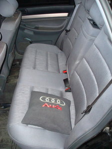

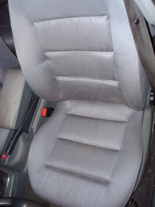

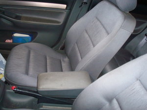

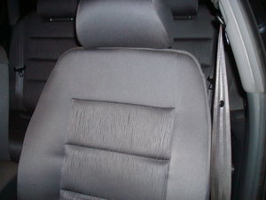

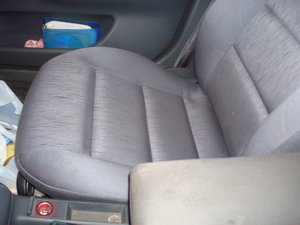

    эпопея с салоном закончена!!
    была снята штатная обшивка с сидений, постирана в ручную и поставлена назад!
    эффект- НОВЫЙ САЛОН!! выложу фоты на днях, все возгласы о том, что нельзя- сядет, не состоятельны! не знаю как было бы после химчистки, но полная стирка имхо лучше....
    крайне доволен........
  19. Kosh
    Kosh олдовый
    20 окт 2006
    5.692
    A4/1.8T Avant/00г
    Ответ: Чистка сидушек в А4
    что вышло, подлоготник снимать не стал, видна разница что было и что стало :rock:
