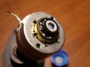

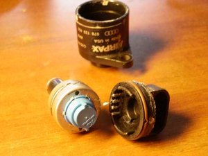

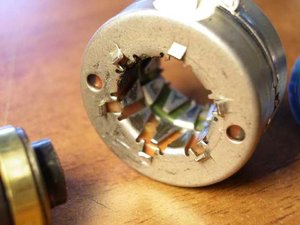

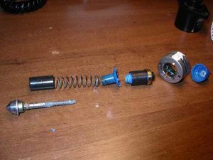

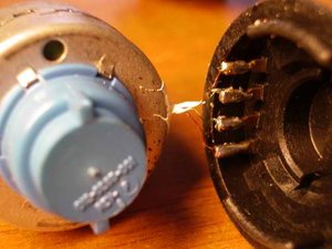

    Не стал ждать до завтра, вот он из нутри.
    Вы еще хотите его разобрать и почистить?:)
    Теперь думаю у народа отпадет желание с этим экспереминтировать.:cry2: В нутри две обмотки, одна привода, другая снятие показаний положения.

  5. quickdeer

    Да, каналы все прочистил, но повтрюсь - не сказал бы что они были сильно загажены...

    М-да... Ну его нафик :)
    З.Ы. за фотки спасибо.
