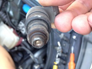

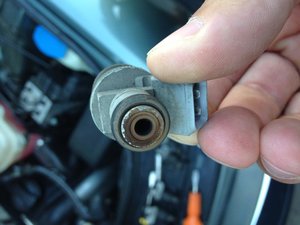

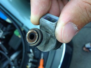

    Приветствую друзья , столкнулся с такой проблемой как не устойчивая работа двигателя, а при разгоне такое ощущение как будто свечи барахлят и моргал чек ..., заехал на диагностику выдало кучу ошибок- лямда-пропуски зажигания во втором и шестом целиндрах, и еще что то, не помню, вобщем мастер сказал похоже как бензонасос, проверили давление давит 6..., сказал что насос в порядке , поехал к знакомому мастеру помыть форсунки,подумал начать с них, сняли форсунки , и в ультразвук..., конечно были в печальном состоянии ,т.к. за три года владения не разу такого не делал,вобщем промыли,поставили, завели , все гуд!, проехался, на высоких оборотах осталось поддергивание, вот не знаю ,.. может поездить , и лямды обгорят и все будет ок .... ваши мнения:?,

    А давление б/н как меряли? Кольца на форсах поменяли перед установкой? Опрессовку впуска делали?
  19. Александр060
    Александр060 Участник форума
    5 июл 2011
    193
    Allroad 2.7T
    измеряли давление на обратке. а опресовку не делали, вот думаю поехать в Ростов к уродоводам. потому что у нас на селе такое не делают)))

    2и6й цилиндры с 1го ряда, советую проверить модуль зажигания. Симптомы его умирания. Переставьте их местами (просто фишки) и покатайтесь и сделайте снова диагностику, если будет другой ряд то покупайте модуль и все проблемы уйдут.
