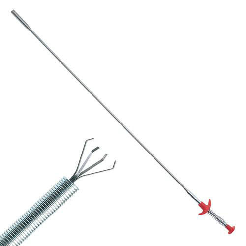

    Но потом купил такую штуку:
    Зовется гибкий захват.
    С ним все вынимается очень быстро, им же можно и в дренажные трубки мусор протолкнуть для очистки.
    Но это если грязь - листва и хвоя, как у меня.
