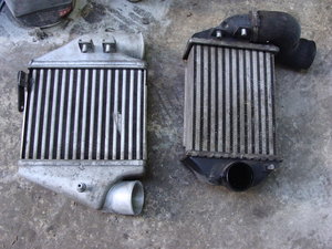

    Ну вот такая разница как на картинке

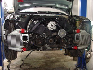

    Вот так смотрится на авто

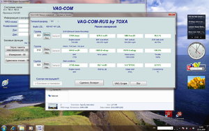

    Вот сегодня опять заезд делал. ЧТо то смущают меня сильно показания по ВАГ КОМУ. Получается мощность у меня примерно 216 лошадей если судить по расходу воздуха. :icon_suicide:

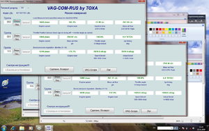

    А вот еще одна картинка. Снимал показания а6 2.5 150 лошадей. Наддув по показаниям - перебор для стоковой машины - +1,07 bar. А если обратить внимание на расход воздуха требуемый (spec.879,2 ) и реальный (actual 580,9) - получается что турбина не додувает и очень даже много. Я правильно мыслю? :uhoh:
