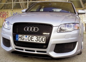

    эээ... в общем дело в том что бампер родной бедет удален передний и вместо него встанет вот такой (см ниже) и как туды влезет кулер новый я пока ХЗ.....

    И под него влезет, он перед радиатором такой же по форме.

    ну в любом случае сначала надо брать бампер а потом под него лепить кулер. резать такое чудо меня жаба задавит тем более за 900 евреев
