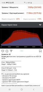

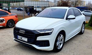

    Ребята из sedox киев прошили мою AUDI Q8 50TDI.
    пробег 30.000
    _______________________________
    Сток: 286hp/620Nm
    Stage1: 350hp/715Nm
    Сток 0-100 км/ч: 6.6с
    Stage1 0-100км/ч: 5.6с
    P.S.: на данном автомобиле мы сделали:
    - обновили ПО мотора
    - обновили ПО АКПП
    - провели адаптацию АКПП
    - сделали ЧИП тюнинг двигателя Stage1.
    Ожидание vs реально
    1. пауза при старте ушла процентов на 50% ( но все равно присутствует
    2. на ходу пауза минимальна, входить и ускорятся в поворотах стало напорядок приятней. Раньше затуп в середине поворота очень раздражал
    3. машина заметно бодрее едет на 1000об до 3000об
    4. в драйве мне больше теперь нравится ездить, в спорте ускорения стали более резкие
    5. для прошивки снимают блок управления двигателя (говорят для того что бы диллер не увидел подключения и изменения софта )
    6. перед то и гарантийным ремонтом рекомендуют заезжать и заливать стоковую прошивку моего авто которую они у себя сохранили перед тюнингом, это бесплатно, утверждают что так максимально можно защитится от слета гарантии.
    7. по поводу разгона 6.6 - 5.6, авто у меня с полной шумкой + 70кг, Диски 20, багажник был с грузом кг 80
    8. после периода адаптации(500км) говорят поедет быстрее на 0.2/ 5.4
    9. Другая киевская Q8 50TDI в стоке по весу на 19 дисках поехала 5.2

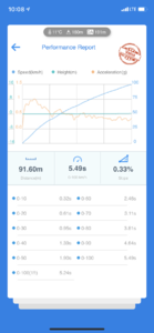

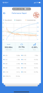

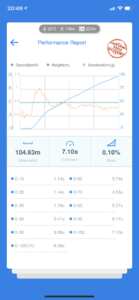

    Замеры 0-100 0-200 и др, после 19т.км с чипом/22 колеса
    старт с 2 педалей 5.49с
    с места и одной педали 7-7.3 с :facepalm2: , лаг ужасный
    на ходу еще можно наловчится но вот с места .... эта ужасная пауза почти в 2 сек
