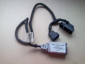

    Это тема отдельного разговора, я уже кучу страниц исписал на эту тему. Воздуха мало, и наддува соответсвенно, все уже менялось не раз.
    Чипбокс подключен через плату мама-папа к блоку управления, как переходник для фишек с проводами. И еще один провод идет прямиком на ТНВД на клапан подачи.

    Это моё объявление, покатался на этой штуке месяц. Машина стала другая, реально начала ехать, но расход увеличился примерно на 1 литр. С Мерседесом МЛ-420 до сотни идёт на равных. Но в Минске гонять от светофора до светофора и что-то доказывать, когда и без чипа почти всех делаешь-зачем? А привык к этой штуке быстро, лёгкое нажатие и улетел вперёд... И улетели денежки и ресурс, и что-то стало жалко мне свою машинку. И самое обидное, что по другому ездить уже не можешь, хотя кажется ну чего лететь... В общем продал за 150 у.е., ребята после пробной поездки пришли довольные -7 секунд до сотни, ну думаю и счастливого пути...
    К самой идее чиповки отношусь двояко, для обычной повседневной езды вполне хватает мощности исправного АКЕ, ну а если погонять - тогда пожалуйста. Сам мечтаю о 3-х литровике и соответствующей мощности.
