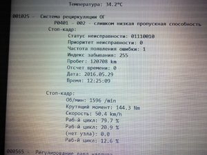

    Добрый вечер перечитал всю тему взвесил все за и против так и не пришел к единому мнению, но уменя скорее безвыходная ситуация загорелся чек ошибка на фотке,сказали глушить егр и вырезать сажевый и заливать прошивку

    Есть вариант как то обойти ошибку без прошивок и вообще вмешательства в работу всей системы.
  9. proxy
    proxy Живу я здесь
    25 авг 2013
    4.135
    ответ очевиден, купить новый/б.у. ЕГР
