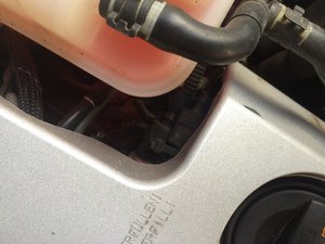

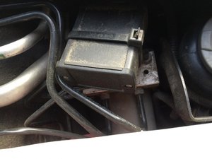

    У меня. Под капотом какойто черный блок стоит, погуглил типо блок увеличения мощности. Вопрос что лучше блок этот или чип? Есть ли смысл выкинуть его и чипануть? Или оставить все как есть? 3.0 -239 сил

    Для понимания что делает эта коробочка надо посмотреть куда она подключена . Чаще всего они подключаются в разрыв датчика давления топлива на рампе ... искажая его показания . Последствия долговременной езды с таким "конфигом" случаются серьезные . Имеем коллекцию таких девайсов в шкафу снятых с машин клиентов которые чудили с ними . Как то раз уже предлагал в подарок желающим таких чип-коробочек задарма . Ни один не отозвался . :laugh:

    Завтра сфоткаю и выложу фото .

  19. telogreykin

  20. telogreykin
