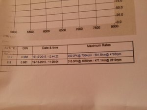

    Здраствуте,
    Ета моя красавица @1.5 бар боост :)

    Колись, что сделал =) Другой компрессор?
