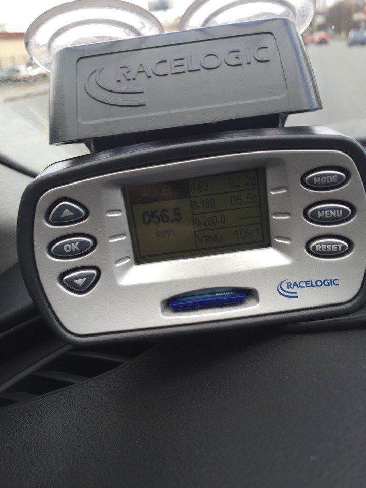

    Делал чип в REVO. По субъективным ощущениям поехала быстрее. Также отрезал задние банки, вместо них - прямые трубы. Звук после 3 тысяч классный. Но на характеристики машины это вроде никак не влияет.
    Через какое-то время выдалась возможность замерить разгон рейслоджиком. Конечно, соблюсти все условия для лучшего разгона тяжело, да и погонять особо в этот день было негде. Кондиционер включен, полный бак топлива и адаптация после сброса ошибок. Старт с ланча, естественно. С ланчем, кстати, тоже не все так просто. Для наиболее эффективного разгона тормоз надо бросать, когда стрелка "подлетает" к трем тысячам.
    В общем, мой результат - 5,5
    Думаю, в идеальных условиях поедет даже 5,2 - 5,3
    Для машины с расходом в 7-8 литров и смешным налогом считаю это отличным результатом!
    Кстати, у меня версия с 500 момента. С 580 момента - лучший замер - 4,9.

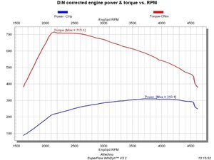

    Я тоже у них прошился недавно, так вот кпп уже доработанная с 13 года, в рево сказали она уже под 750 держит момента, вот их график на 3.0 TDI 580 stock
    ЗЫ. Ехать стала очень бодро!! при положении акселератора "газ в пол"- коптит мама не горюй:D
