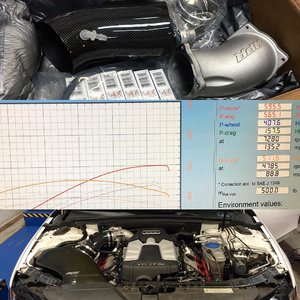

    520лс у Никиты. Далее будет настройка впрыска метанола и установка большего дросселя.
    Дроссель вот так выглядит-

    Мне сегодня показали как выглядит вход компрессора. Так там уже, чем сток дроссель срзау за входом. Объясните, в чём смысл увеличения дросселя тогда? Если узкое место остаётся на входе.

    Про дроссель не подскажу, я сам в нём смысла не вижу...

    Morendi ему метанол настаивали же вроде, APR таким не занимается. Дело не в настройке, мне кажется, а в том, что неэффективен он на этом моторе.
    Ну вот как раз можно будет посмотреть в цифрах (надеюсь) - лучше с дросселем или нет.
