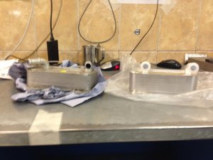

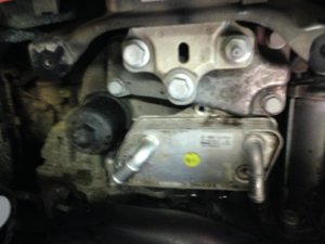

    Необходимость в дополнительном охлаждении есть всегда.Тем более, что ставлю не колхоз, а оригинальные ВАГовские з/ч.
    Теплообменник поставлен. Есть парочку заморочек при установке (не критичные). У меня на все ушло 3 часа. Прошу прощения за качество фото.

    vasapup насколько увеличивается объем масла, если ставить теплообменник для стран с жарким климатом?

    Объем масла увеличивается на 10-15 мл. Внутри теплообменника проходит трубка с маслом, а вокруг нее рубашки охлаждения с ОЖ.
    Проведенное исследование показало, что увеличенный теплообменник используется СЕАТом на кубковых машинах в предыдущем кузове, на новых кубковых Леонах на MQB теплообменник остается штатным. Но считаю, что охлаждение лишним не бывает, тем более в наших пробочных условиях движения.

    Да, я в курсе и про seat supercopa и про прочее, просто если объем увеличивается, это ж мастеров на ТО информировать надо будет, но если только на длину трубки, то пофиг. Есть внешние радиаторы, ткм уже объем существенно меняется
