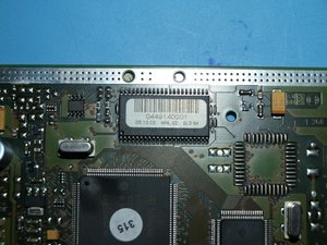

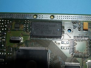

    Вот, сфотал внутренности ECU.
    Микросхема AM29F400, корпус TSOP44

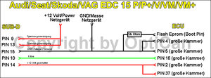

    Также нарыл интересную ссылку http://wiki.obdtuning.com/index.php?title=Debugger-Instruktion#EDC_15_2
    Только по данной ссылке непонятно, что за блоки используются в качестве интерфейсов??? Интересно, может это быть обычный K-line адаптер?
    Судя по картинке подключения к ECU - может.... ан нет, нужен что-то типа Galetto
    Спецы, скажите свое мнение пожалуйста!
