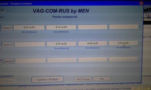

  7. Лис_Уфа
    Лис_Уфа Живу я здесь
    4 июл 2009
    1.677
    Газель 7ми местная
    Куатросенс джан! За мои распылители что скажете?!
      59,9 КБ
      240
  8. quattrosens
    quattrosens Старожил
    21 сен 2010
    17.156
    Франция
    Добрый день,
    очень даже хорошие форсунки!, не знаю компресии по мотору, но чувствую что глобально все ОК!:thumbup:
