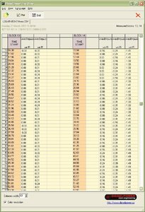

    Вот скрин моего лога по коррекции, получается что почти в идеале? Хотя пробег по одометру 260 000 км, последние 65 тык у меня, и я сомневаюсь что до меня менялись распылители.
  11. quattrosens
    quattrosens Старожил
    21 сен 2010
    17.156
    Франция
    Распылители у тебя 5 в полном порядке:thumbup:, последний подношен.
    Надо бы проверить компресию дабы четко знать это компресия или распылитель

    #73 dgacomo, 8 авг 2011
    Он вроде в допуске(+-1.5), компрессию нечем замерить, можно форсунки местами поменять.
    У меня в одном цилиндре, под маслозаливной горловиной в том году при замене свечи накала проблемка возникла, она открутилась, но не вылазила из-за нагара на ней.
    Где у нас расположенн 5-ый цилиндр?
    А распылитель только на одной форсунке наверное не логично менять?

    Без компрессии эти цифры полная туфта. Обязательно замерять.
    Если принять за факт что компрессия в норме и ровная во всех цилиндрах, то означает что у тебя самый сильный цилиндр 5-ый, все остальные слабые. Но пока еще в допуске. Распылители еще могут поездить, если жалоб на динамику и на расход нет, я бы ничего не трогал.
