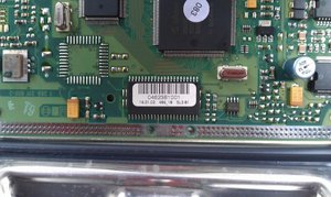

    Ну собственно зачиповал сегодня.
    Чип заказывал в америке, в разговоре узнал- что их типа есть 2 вида- 215 Л.с и 205- более щадящий так сказать 430Нм крутящего. взял второй. Гонки мне не нужны, но уверенный обгон и отсутствие тупежа меня радует.кстати дымность не увеличилась при тапке в пол.. субъективно конечно:)
    когда получил микруху- слил программатором с неё инфу всю для дальнейшего изучения и сравнения побитно с простой заводской прошивкой. параллельно узнал что существует ряд микросхем с разной тактовой частотой и что в принципе смогу это всё дело перезаписать на другие микрухи.- ну и плюс моя заводская осталась:) единственное что заплатил свои людям за работу изучение и пайку этой микросхемы на мозги. выглядит как с завода:) а ещё купил переходник на программатор на 44 ножки.- тоже под заказ собака:) буду дальше копать- покатаюсь недельку отпишу что получилось.
    Мне бы хотелось владельцев АКЕ, сфоткать мозги свои вот так как на моем фото.вдруг кто полезет в моск:)) \только надо чтоб были видны буковки микросхемки- хотя бы последние 3, но лучше все.
    Если владелец БАУ сделает тоже самое будет ещё шикарнее:)

    И сколько стоит сие удовольствие??? И можно ли себе заказать на двигатель AYM

    ну мне обошлось 150долларов +1500р переходник, плюс уговорил пайщика распаять так как на заводе-- с паяльником там делать нечего- только феном.
    а заказать- надо спрашивать. я под свой искал и разговаривал.

    а как прочувствуеш, можно по подробнее, как провал до 2000 оборотов в сравнении с былым и расход силино в гору ушел? и я правильно понял, береш микруху впаиваешь и все?

    провал ушёл, да и это не первый мой чип, в принципе- чип в основном убирает все эти затупы, ну и немного резвости даёт по большому счёту.

    Да берёшь выпаиваешь, провал ушёл особенно на холодную чувствуется:)) расход-- дайте собрать статистику. рано говорить ещё.
