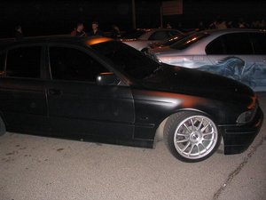

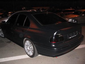

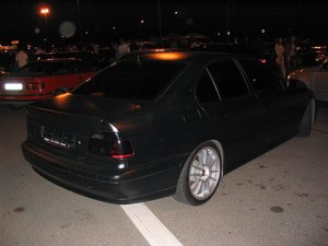

    не парьтесь - чёрный матовый продаёцца в баллончиках :nod:
  20. Biggy
    Biggy Старожил
    22 сен 2004
    9.044
    Ответ: Черная матовая краска... мать ее.
    в тему:
