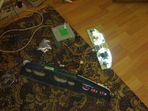

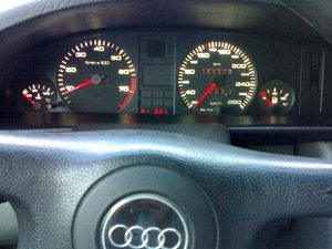

    проделывал эту операцию на прошлых выходных...все очень просто - наждачка желательно 2-3 номера 700,1000,1200 помоему так (почти самая мелкая...)
    Перед тем как начать стирать лак- пальцем скатываеш в шарики всю клеевую основу иначе ниче не выйдет.
    Ну и потом наждачкой, периодически смывая пальцу водой.
    На все приборы А100 полная ушло 2 часа (на 80ке наверное быстрее). Щас скину фотки)

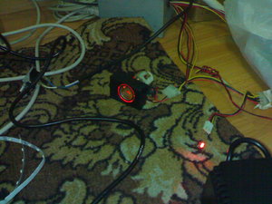

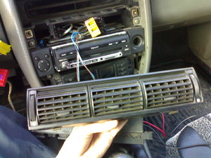

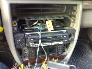

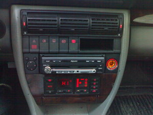

    вот фото...кстати если интересно могу рассказать как переделать элементы центральной консоли.

    Гыы))) Я снимал жидкостью для снятия лака)))) Отлично себя ведет))) Но ты намучаешься.... Я с двух циферблатов (не считая бензобака и ОЖ) часа 3 снимал))) Также не стирай инфо (акб, ручник и так далее)

    Так же можно смыть медицинским спиртом, все прошло на ура и быстро. Весь процесс занял не более 30 минут.

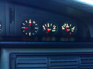

    Ну вот тоже можно))) Потом диодные ленты и вперед)) Получается айс)

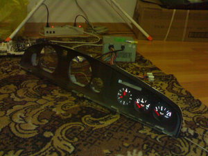

    на 7 и 8 фото изображен корпус приборов - так вот внктреннюю поверхность корпуса нужно проклеить фольгою. этакая полоска шириной около 2 см

    Теперь еще центральную консоль до однородной подсветки (блок зеркал, кнопки, клима) довести, будет здорово!

    В подсветке прикуривателя один или два диода? Есть фото с обратной стороны?

    фото нет- там 6 диодов...полоска красного свечения(светодиоды стоят на ней через сантиметр)просто сведодиоды не дали равномерного света

    джостик я тоже переделывал-но там сложнее-там все закрыто и мало места
