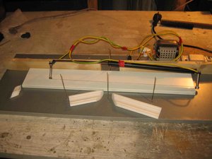

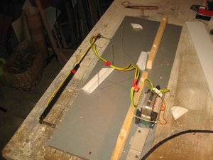

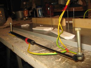

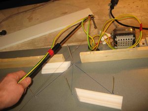

    Для нарезки бордюров, молдингов и плинтусов под определённым углом (как правило 45/90 градусов) с чёткими срезами предлагаю такой метод...
    Предлагаю реализацию давно проверенного способа:

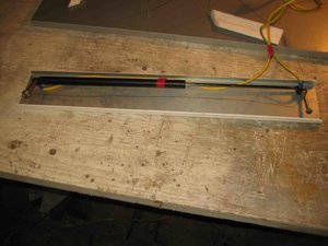

    ОООчень давно у меня всё упиралось в приспособу, чем натягивать струну. Конечно НИХРОМ. Тут в руки попалась газо/пневматическая хрень (от копира). Она (хрень) натягивает и сама-собой изолирует нить накала. Диаметр нити 0,5-0,3. Трансформатор 220/36.

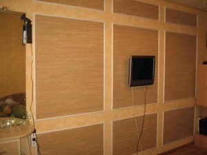

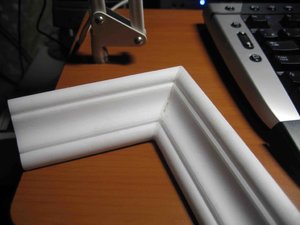

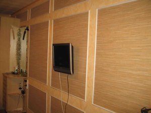

    Я в стусле резать устал! Сейчас моя старшая дочь на стене апликацию сделала. Толдько одну стену отделать молдингами, это 9*8=72пила!!! А чтоб ещё и красиво.. Вот склейка на скорую руку:

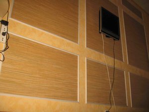

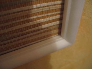

    вот что получилось-

  6. Greengo
    Greengo Bad e-mail
    7 июн 2008
    5.944
    Ярка ярка го...э с
    Ответ: Чем резать пластиковые плинтуса/молдинги для дома.
    еще бы провода от телека "спрятать" хотябы в короб....

    Это квартира???:uhoh:

    Это детская комната. Старшей дочке 17лет, и она от "школы ремонта",что по цт, чешется. Пусть забавляется. Трёх-летние обои использовали как фон. Лишнее вырезали и наклеили вьетнамский тростник (под новую мебель). А с проводами и вправду косячёк. Буду узенькую тумбу лепить.

    Раз у тя тростник на стенах попробуй примастрячить бамбук вместо короба...располовинь бамбуковую палку сердцевины удалить и вот те будет короб под отделку а не стандартный пластиковый...его можно и стилизовать подо чтото..... бамбук разного диаметра продается в соответсвующиъ магазинах где отделка продается...по моему в ОБИ или катсораме видел....

    Та не..я про то, что провода в бабук запрятать...типа телек стоит на бабуке))) кстати сами молдинги мне каца стоит подкрасить, чтобы не белыми были а какими нибудь светло бежевыми что то такое..нон е белое....во первых мне кажетсья гармониченне будет смотреться во вторых пыль не атк видна будет.....и легче убирать когда поры краской заполнены

    Не хочу обидеть талант ребенка:nod:, мож конечно фотография передает не все, но мне подумалось что это не квартира, а скорее парикмахерская.

    Да лана - что на выставку чтоли?? Ее комната - хочет так путсь будет атк елси ей так тнравится по моемувполне себе нчиего..тем более на фотках одно в реальности может смотерться совсем по другому..... Захочет переделать - переделает.....да и цветовая гамма спокойня теплая....былоб хуже елсибы в ярко розовоголубой все иукрасила..так чтоб аж резало глаз

    Ах воот куда бумбук!! Точно! Это решит проблему. И пыль на белом тоже аргумент. Спасибо за подсказку. Будим красить и бамбучить.
    Да, офисом попахивает... Но у меня такие девчёнки, что им комнату ободрать, как мне розетки переставить - "раз чаю выпить". Думаем на ходу, а на утро оцениваем. Спасибо за советы.

    кстати вообще мона такую конструкцию сварганить - толстый бабучин вертикально - во внутрь ствола запрятать провода, а на саммом стволе пропилить перпендикулярно пропилы и в них вставитьс текляные полки (количество и размер уточнить по месту - будет дополнительная этажерка под двд, диски девчачьи прибамбасы, а за счет стекла будет казатсья воздушным....только продумать крепеж стекляных полок...будет изящнее тумбочки...
