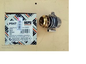

    есть ещё помпы HEPU. они лучше тем что крыльчатка металлическая которая не разваливается на куски

    оригинал с металлической крыльчаткой
    http://www.audi-club.ru/forum/showthread.php?p=10598604#post10598604

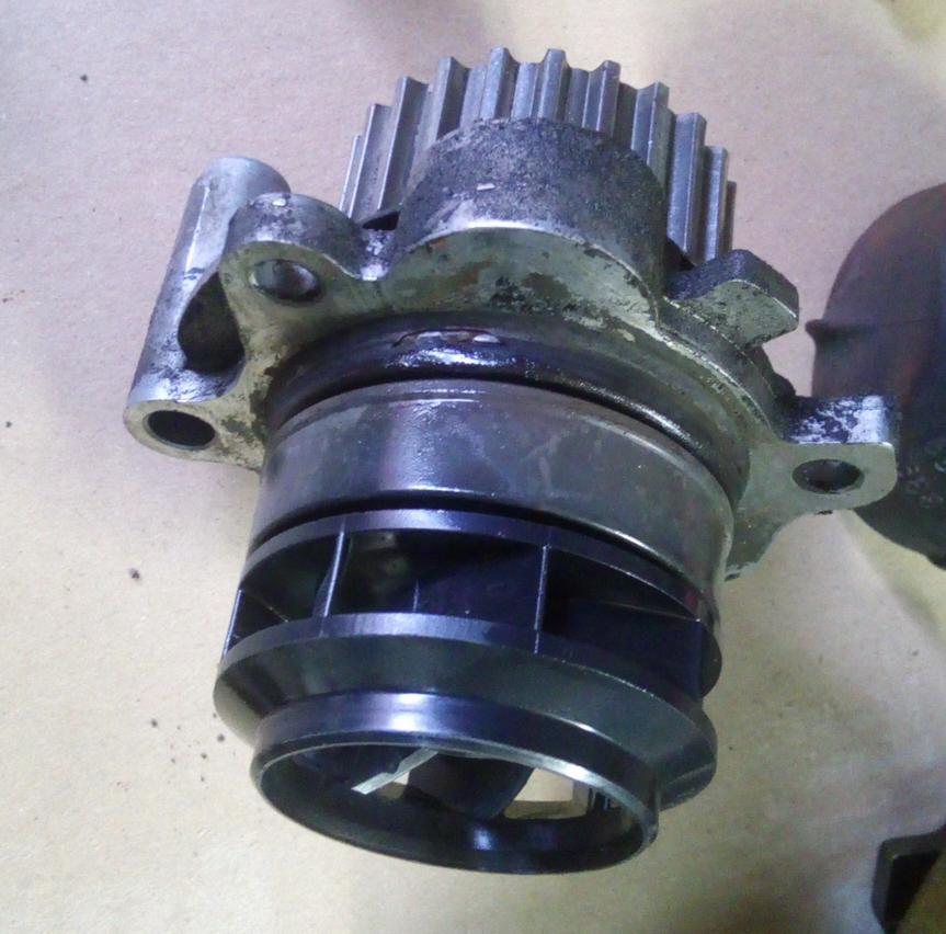

    audi a4 b7 1.8 bfb
    там на фоте чёрная пластиковая крыльчатка.

    уже не могу проверить, т.к. стоИт уже. но на сколько я помню, та была металлическая, а эта что снял - пластиковая, вот только сегодня машину забрал..
    Даже если и ошибаюсь - вот помпа, которая прошла 100т.км, и ничего не текло..

    хепу вполне приличная замена оригиналу. который надо покупать у офф.дилеров а это ещё в 1.5 раза дороже чем в экзисте
    На протяжении 40 лет немецкая фирма HEPU Autoteile GmbH, входящяя в известный концерн IPD GmbH, производит высококачественные водяные насосы для следующих марок автомобилей: AUDI, BEDFORD, BMW, DACIA, DAEWOO, FIAT, FORD, MERCEDES-BENZ, OPEL, PORSCHE, RENAULT, SAAB, SEAT, SKODA, TOYOTA, VAUXHALL, VOLVO, VW, YUGO-ZASTAVA. Широкий ассортимент продукции, гибкий сервис доставки грузов, прогрессивные производственные технологии и высокие стандарты качества сделали HEPU ведущим производителем водяных насосов.

    у оригинальной помпы пластиковые крылья. это у солнцеподобного Пу "мощные железные крылья" как он недавно по телику сказал.

    Все эти описания с экзиста безусловно красивы, но уже многие из них давно не соответствуют действительности..
    сам хотел хепу, но отговорили.. один раз на 100т.км купить зап.часть за 5300 вместо 2500 не велика беда..

    если люди 40 лет делают помпы должны же они научиться делать их более-менее нормальными. а 100 тыс для помпы нормальный пробег+ сколько ещё она на х.х. крутилась
