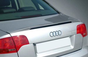

    Чем лучше приклеить спойлер на крышку багажника, чтобы не отвалился?:) Спойлер как на фото.

    на жидкие гвозди или герметик тонким слоем, не оторвать будет.

    Я у себя клеил на стекольный клей DINITROL, только прежде нужно крышку багажника и спойлер грунтом намазать, тоже стекольным, через 15 минут клей и притянуть малярным скотчем. 3 часа и хрен оторвешь!!! )))

    ЗЫ по сабжу 3М двусторонний скотч нормально держит. и в оригинале тоже он. Зачем багажник портить?

    p.s. по поводу спойлера. более профессионально будет приклейть его следующим способом: если позволяет площадь прилегания необходимо по периметру приклеить двухсторонний скотч шириной около 5 мм а по центру нанести полоску полиуретанового кузовного герметика(тот, что использают для заполнения стыков кузовных деталей) и приложить на обезжиренную поверхность крышки багажника. скотч не позволит герметику вытечь из под спойлера и задаст равномерный зазор. подобным способом крепят профессиональные тюннингеры)))
