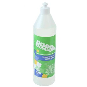

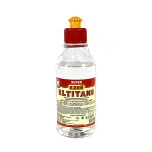

    Я клеил «Титаном» и «кин- клеем». Они прозрачные и эластичные.

    проходил это на старом пассате, тогда по дурости приклеил старую ткань на титан - хрень полная. Имхо клеить только новую ткань и только на контактный клей

    Без съёма потолочный панели метилан обойный, тоже отслоился, приклеил все до сих пор на месте, временная мера чтобы ничего не разбирать, единственный косяк спереди активно мазал из под ткани рыжина пошла, остатки поролона в реакцию вступили, держится намертво, теперь если по уму делать с заменой ткани слабо понимаю как отодрать, в остальных случаях думаю лучше у потолчников спросить чем клеят
