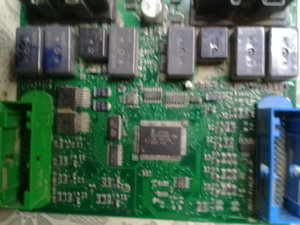

    Чем помыть? От сидух деловых, утоплинник а8

    ежели утопили с подключенной АКБ то скорее всего труп.
    Мыть изопропиловым спиртом в УЗ ванне.

    Кое что работало, я подключал. А без УЗ не как?

    а там есть микросхемы с прошивкой?

    Нескромный вопрос а в месте вашего обитания не ремонтируют сотовые?
    В нормальном телефонном сервисе и посмотрят и подправят и отмоют в УЗ ванне.
    Можно и без ультразвука просто меньше солей вымоется из под корпусов.
    Когда то давно я 3310 утонувшую на моих глазах вернул к жизни. Это заняло двое суток.
    Первые сутки ушли на отмачивание в ёмкости с чистым медицинским спиртом. При этом было три смены спирта.
    Вторые на просушивание воздушным потоком с температурой 50 - 60 градусов.
    Изопропил вытягивает влагу быстрее и высыхает тоже немного побыстрее.
    Только обязательно вентиляция при работе со спиртами.

    Тупо под краном проточной водой. Будет выглядеть как целка с завода. На работоспособность само собой не повлияет, но, будет выглядеть красиво.

    И после этих манипуляций ее можно будет восстановить?

    Востанавливать её нужно ремонтом, если сломана. А отмывать водой. Само собой просушить перед включением.

    конешно ремонтом, есть друган, с паяльником на ты. любую деталь поменяет. вопрос в другом, надо чё прошивать?

    Поливаю всё обильно средством для мытья двигателей К2, держу минут 5, затем смываю теплой водой. Далее сразу после смывки обильно заливаю спиртом, держу минут 5, затем аккуратно продуваю сжатым воздухом. Все это работает на ура, проверено с положительным результатом не раз.
    Забыл! Все реле обязательно вскрыть и также промыть!
    Реле вскрыть можно аккуратно паяльником (верхнюю крышку)
