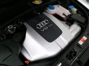

    Кстати, все таки бывают бачки черного цвета.
