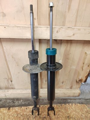

    Парни, встал вопрос...чем отличаются передние стойки 1br подвески от 1ba
    никто толком и не знает, отличаются ли штоки амортизаторов по длине, и отличаются ли положением буртика на корпусе под чашку?
    А то воды полфорума, но никто так и не сказал ничего конкретно...одни догадки

    1br: крепление нижней опоры пружины расположено выше на корпусе амортизатора.

    но исходя из логики, если клиренс больше на 30мм, а пружины одинаковы для всех типов подвесок, должна быть чашка на стойке выше и шток мартера длиннее.
    но хотелось бы знать точно.

    именно в этом и состоит вопрос, потому и спрашиваю, может кто то мерял стойку от 1br или может точно сказать как в ней реализовано +30мм клиренса в отличии от 1ba
    учитывая, что пружины на всех подвесках одинаковые и отличаются только нагрузочным индексом.

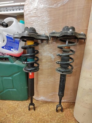

    дело не в высоте, а в изменении жесткости пружины.

    1br и 1ba пружины одинаковые. на фото выше я переставлял пружины с 1ba на новые амортизаторы 1br.
    если непонятно, почему жесткость сжатой пружины выше, то следует прочитать школьный учебник физики за 8-9 классы.
