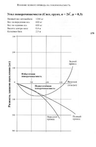

    Вот вам физики ещё "кость" для споров... ;)
    "Пренебрегая аэродинамическими факторами, можно считать, что скорость с которой любой автомобиль в теории способен пройти заданный поворот, зависит лишь от двух параметров: радиуса кривизны и коэффицинента сцепления колёс с поверхностью дороги. Максимально возможная скорость в повороте достигается, когда центробежная сила, действующая на автомобиль, равна силе сцепления, которая определяется произведением веса автомобиля на коэффициент сцепления µ. Этот предел не зависит от веса автомобиля, поскольку центробежная сила и сцепление прямопропорциональны весу автомобиля."
      151 КБ
      83
      141,3 КБ
      69

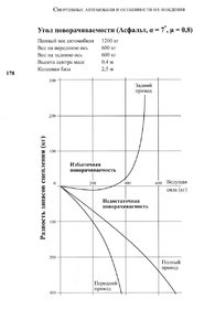

    И вот глава из книги: "Влияние полного привода на поворачивоемость" (может кому будет интересно осилить):
      173,7 КБ
      110
      251 КБ
      100
      123,7 КБ
      95
      89,6 КБ
      84
