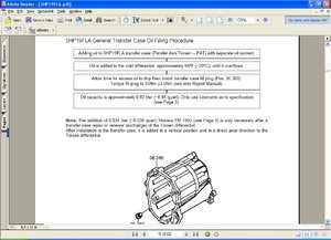

    там же трансмиссионное масло, отдельная заправка 0.8 литра,
    такое же как и в заднем диффе 75w90

    должно быть маааасло :)

    ну так у меня тоже, а PDF от АКПП типтроник кватра :hi:

    ну все облазили ну нет там пробки, а на твоем рисунке чуть другая конфигурация как от мануала
