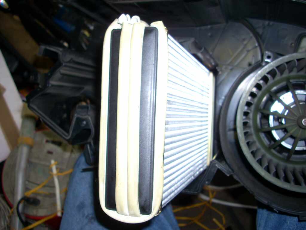

    Тоже думал, что проблема в радиаторе. Купил новый, разобрал, оказалось не проклеены зазоры между радиатором и корпусом печки. Спасибо предыдущим владельцам.[​IMG]
