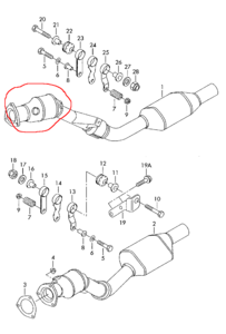

  11. Romaudi
    Romaudi Участник форума
    22 фев 2006
    233
    A6 3.0Q
    А подскажите, для самообразования. Про какие 4 ката говорят?
    Я так понимаю, что идёт всё в сборе на одной трубе: основной и эта фиговина в красном. Соответственно на V6 плюс вторая труба, получаем 4 штуки или две трубы в сборе. Так? :nod:
      183 КБ
      126
  12. energy26

    #52 energy26, 7 апр 2010
    Картинка из ЕТКА плохая для самообразования, дай вин, нарисую покрасивше......:D
    Подробности тут: Посмотреть вложение 175548
