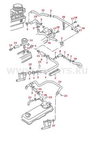

    у меня тоже дырка (1х1 см) в тройнике который идет от клапанной крышки (см. рис #19)

    Тогда я почистил сам шланг идущий в воздушный фильтр и шланг из картера и нормально поставил два фильтра. Эти фильтры - один в самом шланге, второй в херне без номера (см.рис выше), левее детали №2.
