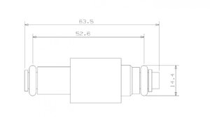

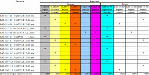

    Размеры моей форсунки на эскизе. По размерам подходит один в один Siemens VAZ20734 желтая толстая (4 отверстия, распыл прямо). У моей 2 отверстия. Siemens VAZ20735 тоже по размерам подходит и производительность больше, но распыл у нее в две стороны. В наличии у нас в городе оказались только Siemens VAZ20734 оранжевая тонкая по 500р., купил 6 шт.
    На данный момент машина заводится одинаково хорошо во всех случаях, работает ровно. По динамике большой разницы не заметил, провалов нет, хотя вроде после 3000 оборотов подхват стал чуть поменьше. В принципе, если поднять немного давление в рампе можно выйти на стандартные режимы.
