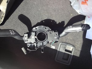

    Привет, ребята. После смены подрулевых переключателей, кто то мне насоветовал ездить без адаптации((( и вот теперь проверили моторчик омывателя лобовухи и руль, все исправно предохранители работают. Кто может с шнурком помочь ошибку увидеть, омывайка не работает.

    Если ты на чмз, можешь завтра ко мне подьехать

    zinking твои ошибки. файл с окончанием 11 - нестираемые. Кодировка: 000012 по рулевой.

    Спасибо,))) проблема омывателя была решена) приехал, сам проверил моторчик - работает, разобрал руль и лепестки, оказалось отломлена пластмасска на режим омывателя, теперь буду думать что за штучку с шариком на конце туда приклеить)

    Как бы не пришлось правый рычаг всборе менять

    Продают у оконщиков клей для пластика, можно им попробовать

    да я придумаю, как приклеить) руки вроде есть) а насчет "правого рычага" дело еще хуже - они только в сборе вместе с датчиком угла поворота руля, и представляют из себя одно целое)и стоимость нового опять же 15к рублей(((

    Только не используй суперклей, он не будет держать. У оконщиков есть КОСМОФЕН, ну или чтот с другим названием

    КОСМОФЕН он лучше держи,другой клей и по хуже будет и не везде есть,а КОСМОФЕН на любом строительном рынке найти можно.
