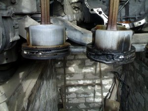

    на рисунке канал один, а вот как в блоке выполнено? на поршнях и на свечах какой нагар был? не было ли красного налета?

    красного налета нет!
    где компрессии не было свеча черная с налетом масла, горшок масло гнал сильно!
    остальные по корпусу черные а по электроду серые!
    снимал форсунку охлаждения поршня, масляный канал один на обе головы!

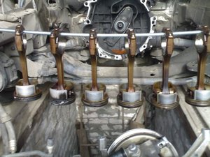

    Алексей, фото всех поршней сможешь выложить? сверху и с внутренней стороны.

    с верху они черные в саже!есть нагар небольшой!
    фото делал с боку , где перегородки заломало, но если нужно сделаю как надо!

    хотел увидеть цвет поршней снутри, нет ли потемнений в особенности на пальцах. и величину нагара сверху. сравнить с целыми поршнями

    шатуны еще не снимались!
    снутри вроде обычный цвет масленого налетика, с желтизной!

    целые поршни масло отлично держали, кольцо как положено работало!
    на сломанных кольцо тоже сломало, там просто дыра с мизинец ), поэтому масло гнало , естественно оно горело и оставалось на поршне, но толщина совсем небольшая, и вообще местами!

    не скажу что даже целые поршни с шатунами хорошо выглядят. может кастролом приложил движек. откровенно плохого бензина сейчас вроде нет. да и детонация должна была быть и потеря тяги, которую не заметить трудно.

    сам движок довольно чистый!!!

    сам движет мог и отмыться по сравнению с межкольцевыми промежутками. я лил себе кастрол. но когда через 5 т слил его, в масле как песок был на ощупь. при том залил специальное под дизель. пересадил обе машины на мобил. ни в той ни в другой такого теперь не наблюдаю. поршни на пальцах свободно ходят, без заедания?

    да без заеданий!
