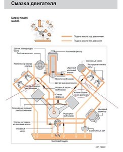

    #6055 Kotiara, 28 авг 2014
    не могу найти схему масленых магистралей, но вот клапана

    охлаждение поршней по блоку! 1 форсунка идет на 2 поршня (левой головы и правой) и таких форсы 3!

    5 позиция как раз на поршни

    Алексей, вот система смазки. у нас двс разные, но судя по флянцу под фильтр и клапанам, должно быть одинаково

    судя по схеме масляная магистраль для охлаждения поршней одна на обе головы!
    Так что думаю нехватки охлаждения поршней не было.
    Конечно не понятно почему тогда 3 поршня на одной бошке просто сломало, детонация по бензу(качеству топлива или создаваемой смеси), фазорегулятор ошибок не дает,тест отрабатывает, цепь на месте, но вот не залепило ли каким нибудь герметиком маслоканал подачи масла на управление фазорегулятора!) нужно проверить!
