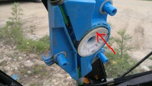

    Я уже не знаю куда копать дальше. Снимал еще раз рамку двери, добрался до стеклоподъемника - все в идеале, дополнительно все смазал помаксимуму смазкой. Навесу все работает на отлично. Пробовал руками стекло открывать-закрывать - все гуд. Но как поставлю мотор при закрытии стекла более чем на 2/3 издается посторонний звук - толи щелканье, толи закусывание в районе шестеренки в которую устанавливается моторчик. Там тоже все промазал. Эффекта положительного нет. Сама белая шестеренка по которой тросик перемещается имеет небольшой люфт относительно пластиковой хрени в которую она же и установлена.
    Такое ощущение что она подпружинина. Интересно так и должно быть? Вобщем, буду рад совету как победить эти звуки.:help:
